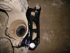

    #17 dimo61, 25 фев 2010
    когда сделаешь переходник из стали , и взвесишь,тогда посмотрим что ты скажешь :laugh:
    мой ,"изящный", с окнами облегчения,резанный лазером,из 10мм стали,сделать легче 430грамм не удалось ....
    каен 6-поршн. суппорта и поэтому и не хотел купить,что взвешивал ... :D
    поставил другие,более лёгкие суппорта ....
