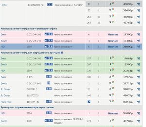

  14. vp48
    vp48 Живу я здесь
    11 авг 2009
    1.347
    A6 99г 2.7БТавт Q
    Выбирай

  16. rft
    rft Старожил
    22 янв 2007
    7.580
    a4-2.0 q5-2.0t
    нжк не может стоить 100р................ те свечи что идут как оригинал с 0000- bkr6ekub в маркировке(3584- похоже это новая маркировка, полистайте каталог нжк...)- стоят на 50 р дешевле оригинала... последний раз у дилера нжк покупал по 380р... это типа то, что должно стоять что на 2,4 что на 2,8... лонглайф свеча и пашет 60ткм легко...
    http://www.exist.ru/price.aspx?pid=47B01808&sr=71
    имеет ли смысл ставить свечи по 400рэ??? ... 2,4-2,8 двигатели абсолютно нормально работают и на свечах 17дврм энгельского боша ценой в 25р штучка... что 1, что 4 контакта, что иридий что медь что платина- для этого двигла- разницы нет никакой, лишь бы не косячные из подвала...
