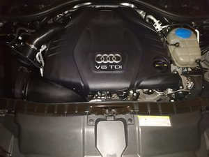

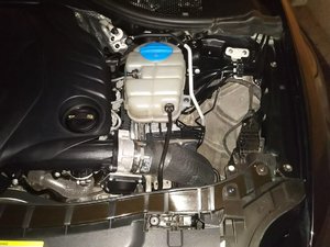

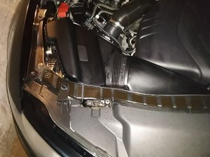

  16. MadMax69
    MadMax69 Старожил
    31 янв 2014
    14.961
    Двигатель на днях помыл, первый раз за всё время!)
