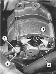

    А на старых щетках нет номера? Генератор какой, Бош? Посмотри эти http://exist.ru/price.aspx?pcode=068903803d&fcode=008
    На рисунке, под номером 1, находится тот самый синий провод. Снимаешь его и в разрыв цепи подключаешь мультиметр.<!-- / message -->
