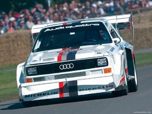

    кстати вот вам:
      169,5 КБ

    При чем тут спорт и граданская серийная машина? На указанной тобою авто, далеко все не гражданское. Торсен если только и то в гонках важен ресурс на гонку, а не на 100 или 200 тыщ пробега. Важно победить, а там уж можно все заново строить к следующей гонке (этапу).

    по поводу фотки: в спорте надежность порой гораздо важнее всего остального. Кстати не уверен, что торсен поеде лучше с разными размерами колес.
