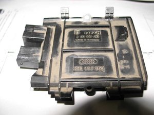

    господа бочководы :) может кто-нибудь все же выручит: не поленитесь у себя на машине снимите этот регулятор скорости вращения и померяйте сопротивления этих резисторов ПОЖАЛУЙСТА !!!
    вся процедура займет полчаса: снять бардачок и защиту в ногах переднего пассажира, затем вверху за бардачком увидите вентилятор отопителя, а там только отверткой осталось поддеть 2 защелки и снять этот блок, ну и 2 штекера разумеется тоже надо будет отцепить
    кто-нибудь выручите plz, вам столько народу благодарно будет :)
    так для справки
    код запчасти BOSCH 3 131 090 041
    и прилагаю картинки

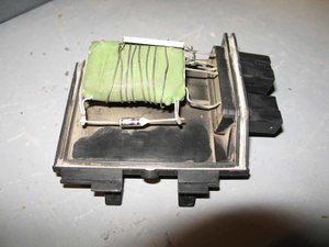

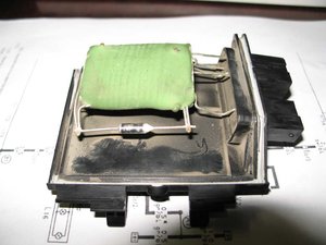

    короче господа ленивые бочководы :)
    востановил у себя сегодня я все 4 скорости вентилятора
    если вдруг кому еще нужно будет, то знайте что я всего лишь намотал сопротивление 3 Ома на этот форфоровый резистор и присоединил его к контактам 2-3 блока сопротивления
    проволку использовал ХА от термопары
    теперь все супер:
    1 скорость: совсем медленно крутится вентилятор, но тепло идет замечательно
    на 2-ой самое то, и не слышно а обдув неплохой
    ну а 3,4 какие были такие и остались

    А можешь сфотографировать, как намотал? Сопротивление 3 Ома - это сколько провода каким диаметром?:shock: Что такое "ХА от термопары?":rolleyes: Сам уже года два езжу только с 3 и 4 скоростями. Но хочу, чтобы работало.
  11. falcon
    falcon Завсегдатай
    8 дек 2005
    501
    bmw, audi
    Ответ: какие номиналы резисторов от вентилятора печки в B3
    ок сфоткаю сегодня, ночью выложу
    ХА - это сплав хромель-аллюмель, используется обычно в термопарах
    у меня была проволока, диаметром ~0.5 мм, длиной получилось ~ 1м

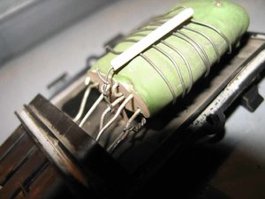

    короче вот фото
    белая палочка - это керамическая трубочка, чтобы провод не замыкал
    ну а остальное вроде все понятно

    Технически неправильно, но идея в принципе верная.
  16. falcon
    falcon Завсегдатай
    8 дек 2005
    501
    bmw, audi
    что именно неправильно ?
  17. Engineer
    Engineer Старожил
    25 сен 2003
    13.296
    Сделана в Баварии
    Самопал опасен последствиями, и если "у тебя опыта НОЛЬ и многие вещи...", то надо все делать особенно аккуратно: на фото витки почти замкнуты. При прохождении тока они нагреются, ослабнут и закоротятся.
    Задание на дом: С какой стати жадные немцы не пожалели зеленой массы, чтобы залить резисторы? И какое решение напрашивается?
  18. falcon
    falcon Завсегдатай
    8 дек 2005
    501
    bmw, audi
    да знаю я все это, не совсем дурак, просто еще не придумал, чем бы это все заизолировать, думаю в керамических трубочках провод пустить
    то что я сделал, это только временное решение, скоро переделаю
    то что резисторы большой мощности делают в керамике я прекрасно понимаю, но как это сделать в домашних условиях ? подскажи, если есть мысли
