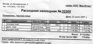

    Подскажите мне плииз, какие поставить колодки.
    А то компьютер начал кричать, что пора менять.
    Были вот эти, которые указаны в накладной. Но какой производитель я так и не понял. Отходили 35 тысяч без нареканий.
    VIN WAUZZZ8L72A049738 Самому через ЕТКА не получается проверить. Пишет, что в базе отсутствует.

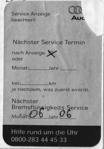

    И еще вопрос. На машине есть вот такая наклейка, те как я понял, еще в 06 году надо было заменить тормозную жидкость. Предыдущий хозяин этого не делал, последний сервис в Германии 02'2006, те там тоже не делали. Насколько это сложно, учитывая ABS и прочие приблуды.
