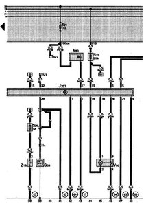

    Где на этой схеме показано откуда идет напряжение на подогрев лямбдазонда? Через какой предохранитель видно, а дальше куда:shock:?

    От 25-го преда зеленый с черн.полосой провод идет на 87(а) клему реле б/насоса. От лямбды к 25-му преду идет синий/с черн.полосой.
