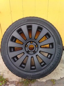

    Какой адекватный за почти новый комплект?

  13. Ярослав44
    Ярослав44 Живу я здесь
    3 июн 2012
    2.219
    100/С4 2.8 AAH 92г
    Это 17е?
    Я на лето взял 17, поэтому те продаю. Вчера резину новую купил, Данлоп, 215/50/17. Решил пожертвовать комфортом ради красоты. Посмотрим, что из этого выйдет. :)

  15. Al-wagen
    Al-wagen Захожу поудивляться
    27 май 2013
    5.542
    Алтайский край
    Красненькая
    #15 Al-wagen, 28 янв 2015
    215/50/17 еще ничего в плане комфорта, вот 225/40/17 - те суровее.
    Трассу стерпят, вот к дому подъехать может быть сложнее. Но 55 или 50 профиль - нормально почти всегда, если подвеска специально не занижена и амморты не "спарцменцкие"
    Хотя, что мне знать про колеса, когда у нас по двору+морозу+колее пробирается вишневенькая приоро с 175/40/15 на 9" ширины черненых дицках :uhoh:

    Да ладно. 14 рублей за диски с резиной, если в отличном состоянии, вполне гуманно. Я б взял, но у меня новая летняя уже есть, а диски почти квадратные

  18. Ярослав44
    3 июн 2012
    2.219
    100/С4 2.8 AAH 92г
    На драйве читал, ставят вот такие варианты:
    1. Диски 8jx17 ET35, резина 225/45, всё нормально.
    2. Диски 7.5jx17 ET45, резина 235/45, до наконечника 2...3 мм.
    У меня более гуманные размеры, 7jx17 ET38 и резина 215/50, точно встанет. Ставить пока не пробовал, только вчера резину купил и собрал.
    Можно конечно и за пятёрку колёса найти, вареные кривые диски, резина винтом и с шишками. :nod:
    Мои диски 17е б/у дороже обошлись, чем эти колёса продаю.
