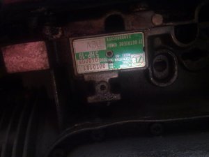

    ауди а6 с5 по каталогу 1998 полный привод, WAUZZZ4BZWN021585
    акпп DEV
    Есть инфа по акпп:: если 5hp19 от бмв задний привод
    5hp19 fl от ауди передний привод
    5hp19fla от ауди полный привод
    У меня на шильдике( табличка под машиной на акпп зелёного цвета) написано 5hp19 но у меня же полный привод(мне так кажеться я на авто 2месяца поездил и акпп сломалось) квака!
    Внимание вопрос что за акпп у меня????????
    завтра собираюсь промыть гидроблок и хочу заменить пружинки поэтому нужен правильный номер!:hi::beer:

    А8 D3
    Чет вопрос непонятен. Написано же 5hp19, 5 тык полный привод.

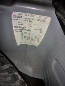

    Всем привет. Может кто-нить и с моей коробкой разберётся? Я имею ввиду модель

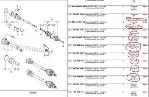

    Хорошо, я вроде тоже нашёл, что FSC. Спрошу тогда по-другому. Пришло время менять наружный шрус. На Экзисте идёт привязка к коробке. Но среди вариантов коробки нет похожих на FSC, там всё какое-то "PR-....".
    Какой всё-таки шрус выбрать?
  6. sanya-1
    sanya-1 Старожил
    15 дек 2003
    14.945
    #6 sanya-1, 9 мар 2017
    Это код комплектации. Найди его на своей наклейке, где запаска или в расшифровке ВИНа в том же экзисте и по нему заказывай..
    T5T, если мне зрение не изменяет и наклейка это твоя...

    8D0498099E
