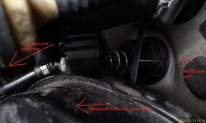

    Была Audi 80 2.3NG
    Сегодня лазил в подкапотном пространстве и увидел какуюто хреновину на тросике газа, вид какбудто она сломаная!
    Объясните ктонибуть что это и важно ли?

    Особо ничего не понял, у меня тросик по другому к заслонке крепиться. А что на педаль неадекватно реагирует?

    Переодически плохо реагирует на педаль.

    Там пластик направляющий переломился вроде, возможно закусывает

    Если с проводами - это концевик кикдауна для коробки. Когда педаль выжата до упора, оплетка натягивается и дожимает вот ту пластмассовую штуку, преодолевая усилие пружины - коробка спрыгивает на пониженную. Сможешь собрать - собери и склей, не сможешь - возьми новый трос.
    Для правильной работы этого выключателя тросик должен быть отрегулирован правильно, с минимальным зазором при отпущенной педали.
