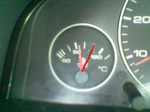

    Еду сегодня домой температура больше 30 градусов это точно жара ... так вот температуру показывает больше 90 грудусов ... врубаю кондирь и через 5 минут она начинает подниматься до отметки точечек точнее между ними четко ... это допустимо ? я аж испугался... пришлося кондей вырубить через 3 минуты температура упала вентиляторы работают уроень жидкости в норме ...
    есть картинка...

    До точек в горячую погоду по городу и у меня поднимается.
    Вот только не совсем понятно почему при включении кондея так быстро поднялась.
    Должно быть наоборот при включении муфты кондея должны включится и карлсоны для эфективного охлаждения конденсатора.
    А перегрется не должен при достижении двигателем темп-ры 110гра кондей сам вырубится (если исправен) :shock:

    судя по машине А6 в 45 кузове - она у тея должна стоятть как мертвая - эта стрелка показывает только расчетную температуру , а не реальную.
    но если бы у тебя даже была бы нормальная стрелка - все равно это не нормально!
    я б для начала помыл бы радиаторы , особенно между ними - у тебя там наверное уже пуховое одеяло

    У нас с тобой походу одинаковые движки (ABC). Так вот, у меня в любую жаркую погоду стоит точно на 90 градусах, в пробках и на скорости. Такая стабильность появилась после замены антифриза. До этого стрелка малец гуляла. Делай выводы. Антифриз красный G12.

    расчетная это как она должна расти в идеале - расчитывает ее мозги.
    на сотках в 45 кузове она вроде была до 70 градусов расчетная - далее реальная . на А6 вроде как всегда расчетная. Я думаю сделано чтобы user на сервисах лишние вопросы не задавал :D
    кстати на каналах климы тоже расчетная :)
    работает в реале только лампочка перегрева

    снимать их не надо , иначе попадешь на замену антифриза и фреона. Достаточно отогнуть вперед радиатор кондея и снять карлсоны. Ктото писал недавно как он менял основной радиатор со снятием бампера - это позволит больше отогнуть радиатор кондея вперед - туже методику можно использовать и для мытья - пройдись поиском . вот только не помню здесь или на auto.ru :D
