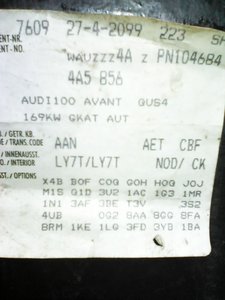

  9. palvi
    palvi Новичок
    7 ноя 2014
    52
    4A,C4 2.2 s4 93г
    uploadfromtaptalk1429702863741.jpg Я так понимаю у меня CBF?
  10. бобылев
    бобылев Больше здесь не живу
    30 дек 2008
    4.811
    Калужская обл.
    s4 2.2tq
  11. бобылев
    30 дек 2008
    4.811
    Калужская обл.
    s4 2.2tq
