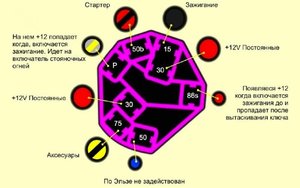

    Крякала как то КГ, электрик смастерил конструкцию, вывел, где полка тумблер - включал, заводил и ехал(пока КГ ехала ко мне).
    Вот хочу данную схему узнать.

    У меня ключ не доворачивал КГ на стартер... Поставил кнопку. Ключом включаю зажигание, потом кнопку на старт. КГ и личина ЗЗ почти не получают механических нагрузок, что есть гуд!

    Есть отчёт, как кнопку ставить? Какие контакты на кнопку пускать?

    Перемыкал 30-15 и 30-50b. Щелчков при этом нет и с КГ тоже не щёлкает.
