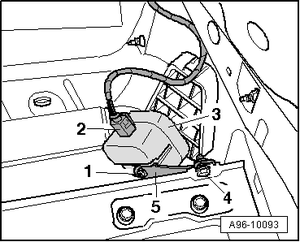

    Помню на 8Е столкнулся с такой же проблемой. Сирена там стоит в нише багажника за обшивками и неслышно ее нифига. Заменить ее тоже нельзя - там управление типа по шине...... Вынес сирену под капот (рядом с АКБ).

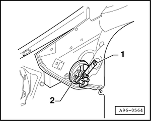

    Да, имеется ввиду штатная. На рисунке видно ее. А на А6 действительно клаксон стоит, но он в багажнике и может тоже быть перенесен под капот для увеличения наверное не громкости а слышимости :D. Рис прилагаю.
