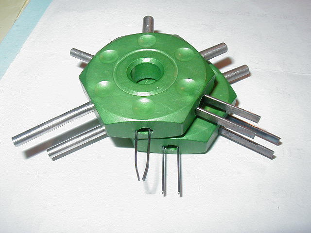

    Подгорел, зараза, как его можно заменить, то есть достать клеммы из колодки. Может был у кого такой опыт

    Был,розовые штыри с боку вытащить надо и потом ковырять,бывает специнструмент который сжимает лопатки клем,нужен такой или самодельный,работа не из легких.Или коробку ломать и по клеме вытаскивать.
