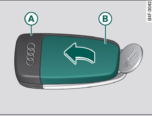

Как заменить батарейку в данном ключе?

    Инструкции читать надо иногда :
    − Аккуратно отделить монетой компонент ключа
    от крышки .
    − Снять крышку в указанном стрелкой направлении.
    − Извлечь из крышки использованный элемент питания.
    − Установить новый элемент питания так, чтобы маркировка
    “ + “ находилась внизу. Правильная полярность указана также
    на крышке.

    Спасибо парни, выручили. Я так понимаю ключ потом перепрописывать с машиной не надо?

    Не надо.
