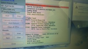

    Вот фото страницы с ошибками
  10. nurjr
    nurjr Живу я здесь
    6 окт 2013
    1.092
    a6/c5 3.0 03г.
    Чет я не силен в английском
    Последняя точно ошибка датчика температуры
    Первая вроде адсорбер
    Посередине ошибка по каробке но не уверен
    Средняя убирается в блоке абс

    Эти да, появляются снова, остальные вроде бы сбросились

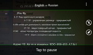

    Перевод

    Ну вроде все прерывистые надо пробовать заводить
