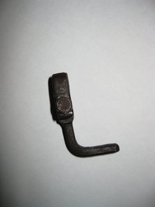

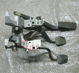

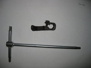

    Чтобы не применять навыки эквилибристики, лучше заготовить инструмент. На фото шестигранник на 6. Он входит в технологические отверстия кронштейна педального узла (штатные удлинители трещотки не входят). Для доступа к правому верхнему болту, нужно немного сдвинуть педаль влево (буквально на 5 мм), предварительно отсоединив шток цилиндра (полностью снимать не обязательно). ВНИМАНИЕ! следите за углом входа ключа в головку болта. Есть опасность слизывания шлиц
    Второй ключ, для откручивания гайки магистрали.Сама гайка находится в труднодоступном месте. Ключ оказался у меня в руках совершенно случайно, дал в пользование старый товарищ. Ключ не менее старый: накидной на 12, короткий(обрезанный) и загнутый ~ 90 гр. Этот изгиб очень помогает как при срыве гайки, так и при дальнейшем откручивании. Правда прорезь маловата для трубки магистрали, пришлось разогнуть немного.
