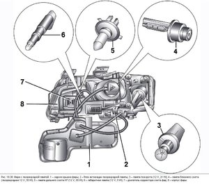

    Не могу въехать как вытаскивается лампа габаритного огня в фаре с ксеноном №6 на рис.
    Крутится на 360гр(провода уже в косичку собрал), но не нажимается не вытягивается, просто туго крутится по кругу.

    просто вытянуть патрон и всё. вродь так если память не изменяет.

    Повернуть против часовой стрелки на 90гр (провода должны быть вертикально расположены) и потянуть. Вчера вытаскивал.

    Пойду попробую, а то девушка (сотрудница) очень переживает.

    Получилось, спасибо.
