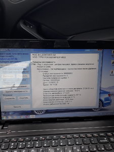

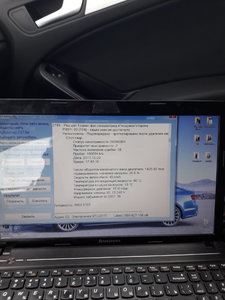

    Привет ребята. У меня audi a5 2.0 211л.с st1. Цепь мененая. Метки стоят правильно. Через диагноста показывает ошибки. Стираешь их, снова появляются. Чек изредко вылазиет, день держится после чего пропадает. Через недельку опять появляется. Переодически напоминает о себе. Уже не знаю что капать и в чём проблема.

    Это ошибка не распредвала а регулирования фаз газораспределения и к цепи она имеет опосредованное отношение . Проверять надо механизм регулирования фаз ,а именно :
    - опорный кронштейн распредвалов
    - клапан регулирования фаз
    - электромагнитный клапан N205 регулирования фаз
    - ну и сам фазорегулятор
