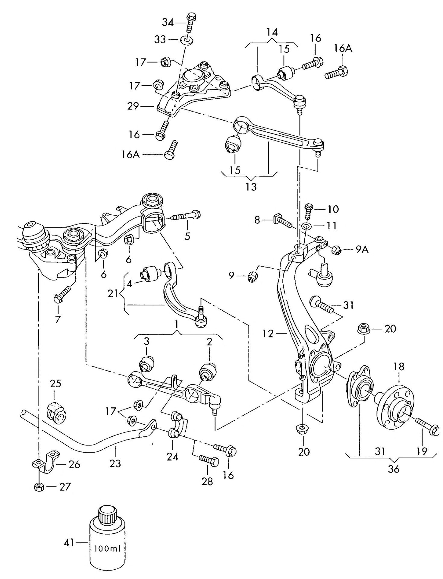

    Помогите дорогие товарищи, советом!
    меняли верхние рычаги, на левой стороне все прошло удачно, на правой болт, который крепит оси шаровых рычагов в поворотном кулаке, не в какую не крутился, аналогично гайка... сорвали и гайку и головку болта... решили выбивать... срезали и гайку и голову болта резаком... стали выбивать... пля - мертво. Что делать... греть, охлаждать... сверлить... :unhappy::unhappy::unhappy:

    на рисунке болт 10
    ладно, если греть, то что случиться с кулаком, он вроде как легко сплавный, алюминь-дюраль? еще и не литой а порошковый (если мне не соврали) :rotate:
    вариант высверлить... тоже ничего, но думаю надо хорошо зафиксировать кулак, тобишь вообще снять ступицу...

    Кулак действительно из алюминь-дюраля, т.к. в этом убедились... достаточно царапнуть поверхность и убедиться в цвете металла... из способов предложенных склоняюсь - снять вместе с верхними рычагами и выпрессовывать, одну сторону упереть в какоенибудь кольцо или трубу, в другую сторону упереть болт чуть меньшего диаметра - и все это дело в тиски или под пресс. по идее должно сработать, выйти... но на месте под ударами молотка по болту - это н помагало :rotate::rotate:
