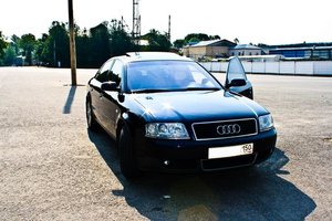

    Я каждый год полирую фары, весной, уже 3 раза полировал, все отлично, да, они мутнеют со временем, но раз в год отдать 500 р. я считаю не проблема. Результат внизу:)
