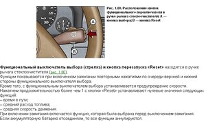

    Добрый день, не пойму или я что-то нажал, или что-то глючит у меня! Нажимаю кнопки на дворнике верх- вниз не появляется расход топлива, температуру на улице, сколько бенза осталось! не пойму как это включить. Там просто показывает какой режим на коробке и все! , ну и при запуске все показывает! Мануалов не могу найти, вот и парюсь!

    На нижней части этого дворника находится кнопка сброса, нажми на неё один или несколько раз, точно не помню
    на борт. компьютере должно всё появиться...

    Большая кнопка снизу для вкл/выкл экранчика с БКУ(короткое нажатие). Если надавить и придержать - то сброспоказаний (средняя скорость,время в пути и расход общий).

    кнопку B кратковременно нажать для вкл.-выкл. дисплея.
