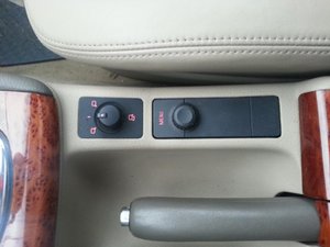

    подскажите как запускаеться штатная автономка на ауди а6 с5 д.в AYM 2.5 тди 2001г.в. досталась без пульта.

    бывает 2 варианта,либо на вод. двери в маленьком кармашке,открываешь там кнопки управления вебастой,либо есть второй джойстик возле джойстика зеркал(у меня так) вот такой
    перед ним есть панелька с надписью меню,нажимаешь на нее и на борт компе появится менюшка,по ней перемещаешся с помощью того самого джойстика путем его вращения и нажимания,там уж сам разберешся.

    на двери нет а там где у тебя там есть такой вариант пульта но там написано (нави меню и нарисованы машинки и ещо что-то) мне сказали что это типа навигация . И где отображаются настройки ? если нетрудно ответьте. заранее благодарен

    настройки отображаются на дисплее бортового компьютера на щитке приборов,значит у тебя кправление вебастой совмещено с управлением навигацией.

    под рычагом ручника пробовал нечего. крутилочка крутится но нечего не отображается. хотя на автономку питание идет при выключенном зажигании

    Если над крутилочкой нет кнопки "МЕНЮ", то только с пульта.

    я когда машину взял тож не знал как зайти в меню вебасты,ты с джойстика как пытаешься зайти?чтоб зайти в меню нужно не на сам джойстик нажимать,а на кнопку с надписью меню,она как раз перед джойстиком,короче нажимай на саму надпись меню,это и есть кнопка,на бортовом появится меню,ну и там дальше разберешся сам уж.

    Блин , меню нажимается , но результата нет (((... Как её вскрыть ? Может кнопка закисла

    В меню зашёл :nod: Там внутри кнопки стеклянная палочка ,которая вставляется в отверстие и включает .Так вот она была не в отверстии ,а рядом сложена (кнопка слегка поломана)...Но в меню то я вошёл ,а дальше сложности с немецким не пускают ))). Можете написать ,какие слова выбирать по очереди ?)) Там в начале три слова в трёх строчках ,каждое из них открывал ,но дальше непонятно как действовать ))) Ещё ж и компьютер исполосован "битыми пикселями"))
