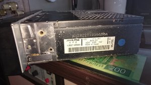

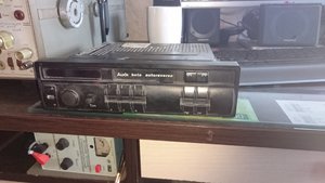

    Помогите найди клавиши которые надо нажать для ввода кода. Перенажимал уже по всякому, но так и не нашёл нужную комбу.

    Спасибо за ответ.
    Разобрался в чём дело.
    Похоже когда то давно был введён неверный код много раз и магнитола не позволяла повторно вводить код.
    Подключил её к блоку питания и оставил на сутки включённой и вот сегодня она разрешила вводить код :)
    Теперь осталось разгадать какой код... :)
    Я знаю только этот способ, ( https://www.drive2.ru/l/8855660 ) но не уверен, что смогу сделать всё правильно.
    Если кто то знает более простой способ, подскажите пожалуйста.

    Да....
    Сделал всё как в мануальчике.
    Всё гуд.

    Выпаивал и через программатор?

    выпаивал, да.
