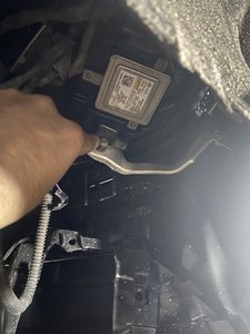

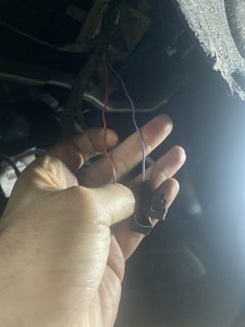

    Добрый вечер,не можем найти куда какой провод подскажите пожалуйста кто может прошу вас неделю мучаюсь,у меня Ауди а6 с7 проблема с фишкой на датчик удара передний правый

    Кстати, а что с проводами другого датчика (левого)?????
    Цвета проводов на нём другие????

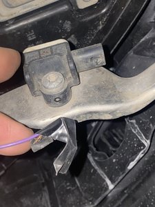

    а датчик сработавший остался?

    Я это к чему клоню....
    Если старый (сработавший датчик) "звонится" мультиметром, а новый нет - то это говорит о том, что он замыкает два приходящих к нему провода. Следовательно - расположение проводом в фишке не имеет значения, и их можно поставить в новую фишку как угодно.

    Ну прозвони хотя бы новый датчик. И если он не "звонится" - то моя теория верна.

    Привет прозвонили провода,оказалось на одном из проводов был минус,мы посмотрели на другой стороне и собрали фишку.Вот так всё просто )))( Но спасибо вам за уделённое время
