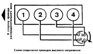

    Люди, помогите советом!
    У меня машинка:
    Ауди 80 B3
    Двигатель RN, 4 цилиндра, карбюратор.
    Проверял знакомый крышку трамблера и провода повыдергивал, теберь решаю задачу [4!]...
    Подскажите куда провода сувать :)

    Порядок работы цилиндров: 1-3-4-2

    Добавлю, что длина свечных проводов разная. Самый длинный на 1 цилиндр, чем ближе к трамблеру тем длина провода короче.

    А вот и рисунок.

    Ещё под крышкой трамблёра есть метка-насечка для бегунка,это и есть первый цилиндр.Точнее ВМТ первого.
