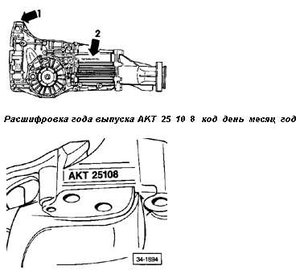

  4. Игорёк
    Игорёк Живу я здесь
    28 июл 2004
    1.713
    Audi Allroad'02
    Вот такая есть картинка
    1-тип коробки
    2-гл.передачи
      14,9 КБ
      2.121
  5. maf
    maf Участник форума
    10 мар 2004
    136
    AUDI 80/B4 2.0 ABT 93г,МКПП
    всем спасибо,пороюсь
