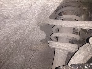

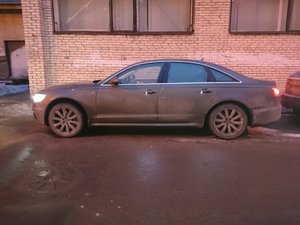

    LifeHack: увеличиваем клиренс передней подвески.
    Сразу скажу, я это делать не собирался. Просто вышло само! :dead:
    При замене передних аммортизаторов случайно тарелки, служащие опорами для пружин, поставил вверх ногами. И клиренс увеличился на 2,5см))))
    Уже месяц недоумевал и ездил так)))
    Сделал даже сразу сходимость, тк углы изменились.
    Короче ничего страшного для машины, можно ездить.
    Но я все же верну в зад как было.

  16. cbasven
    cbasven Участник форума
    3 ноя 2011
    388
    Несколько
    вид конечно :shok:
