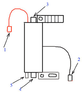

    ниже рисунок схематический. на нем пронумерова контакты. а какой к чему не пойму.
    понял только что №5 это на выход антенны магнитоллы.
    подскажите на что цеплять остальные контакты.

    Dimik прав, 2 верхние нитки на заденм стекле не подлючены к обогреву и от них торчит проводок наружу на стойке для подключения к усилку.
    5-ый контакт имеет вид полого цилиндра с наружной резьбой, а антенный провод, приходящий от магнитоллы как раз туда и вкручивается. куда чо остальное подключать не могу понять.
    на рисунке 2 провода(1 и 2): красный и черный, думается мне это для напряжения. один из контактов на корпусе(3 или 4), допустим, для ниток в стекле, а куда тогда оставшийся один?..
    в общем не хочется гадать, может кто глянет как он подключен и где стоИт, чтоб точно знать.

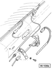

    Стоит он на задней левой(если сидеть в машине) стойке под пластиковой обивкой. 2 провода питания(плюсы) один от кнопки обогрева стекла, второй от жгута магнитолы, собсно питалово усила и 2 провода на нитки стекла, один на обогрев второй на верхние 2 нитки. Точнее сказать могу, но надо идти в машину, а лень, но в принципе при сильной необходимости мона:)

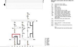

    ну пока смог нарыть только вот это, разводки по схеме нет, если нарою, сообщу!
      49,1 КБ
      1.815

    Ну я думаю что уже можно разобраться, осталось только определить какой из проводов питание усилителя, а какой питание обогрева и все:)

    сам недавно разбиралься с таким усилителем.
    у меня клемма которая около входа антенны- питание обогревателя.
    а которая сверху питание самого усилителя.

    значит выходит по рисунку так:
    5 сама антенна( приходит из магнитоллы..
    4 питание обогревателя
    3 питание усилка.
    2 на нитки обогревателя
    1 на нитки усилителя
    вопрос: питание усилка, один провод на +12?
    воходит земля для питания антенны приходит по проводу 2?

    вообще-то в автомобилях минусовой провод это кузов
