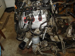

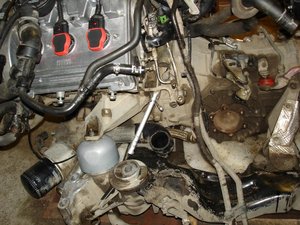

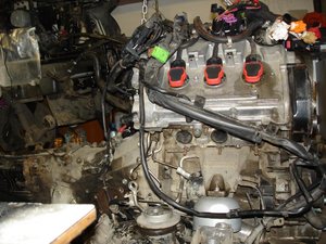

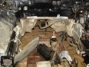

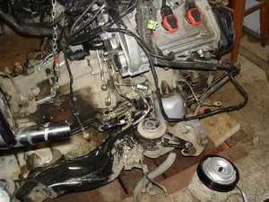

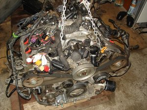

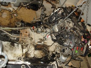

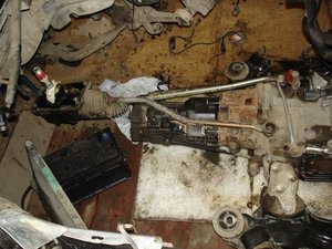

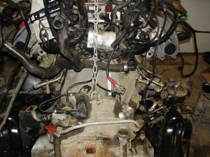

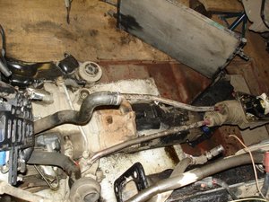

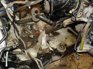

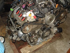

    вот сегодня не забыл фотик взять в гараж.. )) думаю полезно будет кому нить для того чтобы знать что там и где находится ). проблем открутить турбы или колектора небыло вообще - все открутил легко и без напряга, а вот пришлось помучится с откручиванием многочисленных трубочек от самих турб.. ох и намучился я особенно с правой турбой...
    ну фото двигателя, фото снятых турб чуть позже.
    кто нить может показать на фото, где маслоподающая трубка?
    фотки не сжимал - чтобы было все детально видно.

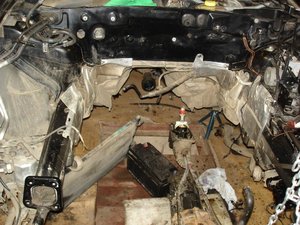

  13. Zeus
    Zeus Живу я здесь
    20 мар 2005
    2.502
    Q7 4.2 TDI
    еще добавлю

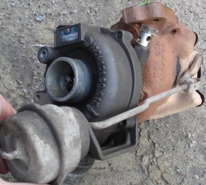

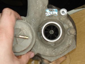

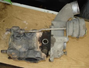

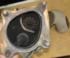

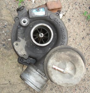

    турба с отлетевшей крыльчаткой.
    на фото видно, что есть трещина на горячей части
    что с ней теперь делать??
    причем вал крутится, люфтов практически нет.

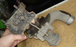

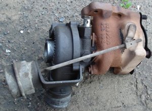

  15. Zeus
    Zeus Живу я здесь
    20 мар 2005
    2.502
    Q7 4.2 TDI

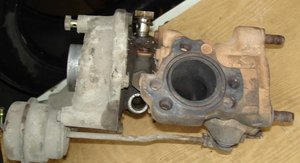

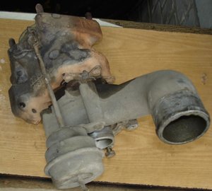

    вторая турба, люфт в стороны туго максимум 1 мм, осевого люфта практически нет - какие то доли мм.

  16. allcooper
    allcooper Живу я здесь
    22 авг 2010
    2.985
    Audi Q3 2.0 170л.с
    трещины у большинства турб,... не парься.
