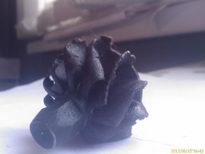

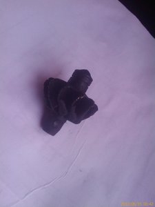

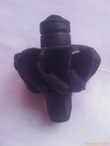

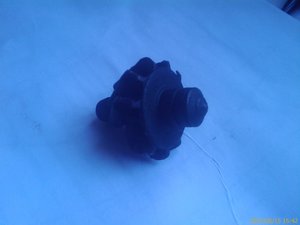

    снял вчера дрыгатель )) из выпускной трубы правой турбы вывалилось это ) на другой турбе вал крутиться пальцами, люфтов не почувствовал, пока турбы не снимал - замочил болты.

  10. Dzuba
    Dzuba Старожил
    8 дек 2008
    13.387
    ALLROAD 2.7Т мкпп
    Явный перегрев. Ну тоесть по ним жар херачил огого.

  12. Zeus
    Zeus Живу я здесь
    20 мар 2005
    2.502
    Q7 4.2 TDI
    я, когда произошло, уехал на 100 метров прежде чем из густющего дыма стали появляться другие авто )
    если у тебя было тоже самое, какое состояние было у другой турбы?

  17. Rocker
    Rocker Завсегдатай
    4 янв 2009
    804
    Allroad 2.7T 03г.
    Полюбому с маслоподачей что то было.
