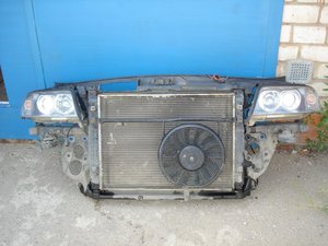

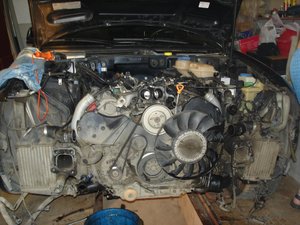

    начало положено, за пару часов снял морду ))

  3. allcooper
    allcooper Живу я здесь
    22 авг 2010
    2.985
    Audi Q3 2.0 170л.с
    молодца )))
  4. фанат
    фанат Живу я здесь
    20 окт 2009
    2.799
    огонь
    за два часа можно завалить мотор ну в принцепе для первого раза пойдет.главное что бы хватило терпения
  5. Zeus
    Zeus Живу я здесь
    20 мар 2005
    2.502
    Q7 4.2 TDI
    как посоветуешь с подвеской поступить?? открутить три болта сверху и опустить подрамник с подвеской всборе или разобрать подвеску?
  6. Rocker
    Rocker Завсегдатай
    4 янв 2009
    804
    Allroad 2.7T 03г.
    подрамник откручивай и снимай все вместе с колёсами. Тяги открути, тормозные шланги и разьемы датчиков подвески, трубки пневмы и датчик абс. потом 3 болта урепления стойки к кузову и все
  7. фанат
    фанат Живу я здесь
    20 окт 2009
    2.799
    огонь
    суппорта откручивай шланг подачи от балона разъем датчика авс из кузова рулевые тяги по три болта на стойках остальные разъемы и вместе с подрамникам и коробкой снимай мотор.если что не ясно позвони
  8. IRON
    IRON Участник форума
    23 авг 2009
    206
    S4 2.2t MTM
    Это всё снимать что бы турбины поменять? :facepalm:
  9. Dzuba
    Dzuba Старожил
    8 дек 2008
    13.387
    ALLROAD 2.7Т мкпп
    Проще гуся намутить. 4 болта и двигатель поднят. Да и тачка на колесах и катать можно будет.

  11. Zeus
    Zeus Живу я здесь
    20 мар 2005
    2.502
    Q7 4.2 TDI
    вот вот ))))
    мне катать некуда )) длина гаража 6м, загнал в самый зад, спереди теперь после снятия морды пара метров ))
    есть такая хрень в яму - типа большого домкрата высотой 1.5 метра и выдвинается шток на метр с площадкой, и вся эта конструкция ещё двигается ))) есть также мощный гидравлический домкат. Сейчас авто поддомкрачено, после я вес двигателя возьму на эту подвижную платформу и потом подниму перед авто на пол метра, после чего выкачу двиг вперед. как то так ))
