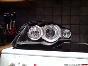

    Venja, не совсем. Есть ещё одна ламочка над ближним светом. Т.е. посути горит 2 габарита...
    Вот

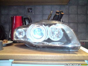

  17. Drull
    Drull Завсегдатай
    14 июн 2009
    760
    Audi A4 B7, 2.0T Quattro
    Вот на этой фотке лучше видно

    ты уверен, что эта лампочка есть в Америке!!!??? на В6 кузовах их точно нет!!!! у тебя они есть?

    Давайте я попробую поподробней рассказать.В6 и В7 малость отличаются.В фарах В7 стоит обычная 2х нитивая лампа,далее весь свет управляется через модуль света,он программируемый для опредленной страны.Фары я разбирал обычным феном на ура)Вот ссылка про коды ,глумитесь наздоровье http://en.openobd.org/audi/a4_8e.htm

    да... На фото фара от Б7 кузова
