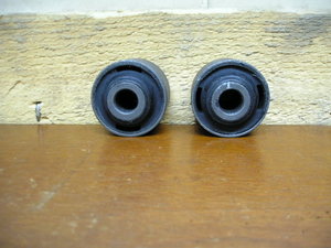

    Как ставить сайленты задней балки - прорезями вниз\вверх или вперед\назад???

    А посмотреть как они в оригинале стоят ни как?! Я тож буду менять, хотя если прикинуть то на самом деле минёр ошибается один раз или в любом другом случае не чего не произойдёт. Хотя с другой стороны может прикинуть как они должны гасить приходящую на них ангрузку.:confused:

    В учебнике точно нарисовано как ставить.

    Прорезями вдоль балки

    Ставить обязательно вперед\назад, ОБЯЗАТЕЛЬНО зажимай болты, только на опущенной машине!!! А при загруженной машине будет постоянно нагрузка на перегородки в виде кручения! По этому нужно при затяжке болтов, выстовлять прорези не точно вперед\назад, а под не большим углом. Когда будешь менять поймёшь, что я хотел сказать;) если этого не сделать, твоим сайлентам через 10-20 тыс. настанет ТРУБА!!!

    А я загруженный очень мало езжу!!!:D

    Да:rock: картинка весёлая! Тока дело не только в загруженности. На любых неровностях машина проседает и если не выполнить, то, что я описал выше, произоидёт отслоение внутренней втулки или наружнего кольца сайлента от резины:rolleyes: Просто советую;) дольше прослужет)) многие этого не учитывают или специально ... ( на пример в сервесах)

    Под небольшим углом вверх или вниз?

    если смотреть по ходу, получается вверх
