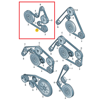

    Порвался приводной поликлиновый ремень.
    Доехал до сервиса на одном аккумуляторе, с порванным ремнем. Мастер не знает, как его установить, т.к. не видел, как он был установлен.
    Нужна картинка с изображением того, как идет вокруг роликов поликлиновый ремень на двигателе 2.0 TDI. Помогите, пожалуйста.

    Для 143 и 170 - сильных дизелей:

    Огромное спасибо!

    а по другому и не встанет (или длинный получится или короткий не влезет), сам забыл один раз как стоял...как не крути, положение одно. Оттянуть натяжной ролик, застопорить штифтом и все.
