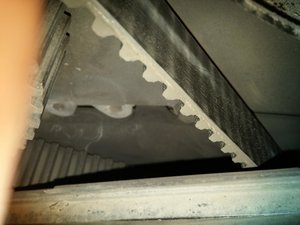

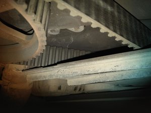

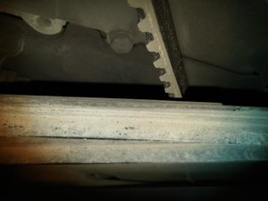

    Снял вчера часть крышки и посмотрел на грм. Не знаю когда его последний раз меняли но я после покупки накатал 20тыс, можете сказать по фото надо его менять или нет? я склоняюсь оставить..

    По состоянию ремня состояние ГРМ в целом оценить не реально. Нужен комп и показания 93ей группы БУ двигла.

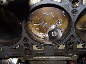

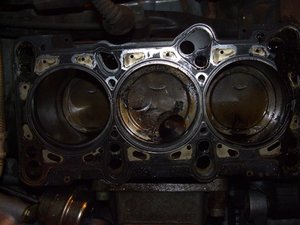

    Простое правило - купил б/у - поменял грм и успокоился на 50-60 тыс. км.
    А так конечно можно оставить, 30 гнутых клапанов и пробитые насквозь поршни - сильное зрелище)). Могу фоток из практики накидать.

    Видавший виды ремень, я всегда(когда были V6) менял на 100т.км.пробега,при этом пробеге ещё видно маркировку ремня(на гладкой стороне ремня)т.е. лучше этот ремень заменить.
    И +1 к посту №3,купил б\у машину-меняй сразу все ремни и все жидкости.

    Еще +1 к посту №3.
    Я на этом обжегся. И мотор и машина, как у тебя. Лучше поменяй сейчас, дешевле выйдет, чем потом капиталить мотор. Иначе это будет как игра в лотерею.

    Ты наверно думаешь что ГРМ состоит только из ремня?:confused: А состояние роликов? Помпы? У меня например однажды одновременно заклинили 2 ролика и помпа - причину до сих пор никто не может сказать. 1 ролик - не вопрос, 2 одновременно - сложно, но допустим, а 2 ролика и помпа? чудеса

  8. daneli
    daneli мастер
    4 мар 2008
    7.824
    2х2,7бт на пневме
    Пожалуйста. Хороший был мотор.

  9. victkh
    victkh Живу я здесь
    19 июн 2008
    1.006
    A6Q 2.7T МКПП 2002
    Красота. И мотор вроде не старый, в хорошем состоянии был
  10. sir.84
    sir.84 Новичок
    27 ноя 2015
    10
    А6/С5 2.7 02г.
    ок всё понял! у меня -7 0. поменял только проклу клап крышки со свеч колодцами, теперь начинаю копить на полный фарЖ. Спасибо за советы и за страШШШные картинки))
