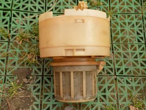

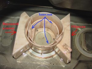

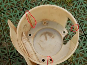

    Здравствуйте Уважаемые умненькие форумчане! Объясните тепилу как правильно поступить Купил ауди 2.3 100 с 4, полез в бензобак и не обнаружил там пластиковых стаканов а которых держится бензонасос. только самая нижняя похожая на бабочку обратка с клапаном первое фото, а бензонасос держался на системе пластиковых хомутов. Ну думаю не страшно куплю что на втором фото, Защелкну с тем что на третьем фото, и будет мне счастье! Вот все купил, но оно не защелкивается.
    При попытки вставить верхнюю часть стакана с сеткой и бензонасосом в нижнюю часть покупка 2 это сделать не дают 3 вертикальные направляющие выделенные красным в которые упирается стакан 1.
    Что делать? Может их сточить? А как Правильно?

    Вам не дадут не то что расположить, даже вставить вертикальные клыки которые идут снизу к верху, зазора между двумя колбами нет!

    Че вы паритесь? Ну срежте эти пазы. Накосячите, то же не страшно, ни куда из этого стакана насос не денется, даже если его вообще не крепить. В кранем варианте закрепите на стяжки.
    Зы: как вариант новая деталь от другой модернизации стакана.

    Была точь такая же ситуация. Полез за каким-то хреном в бак, пытаюсь вывернуть из защелок, а оказалось-то, что ничего там не защелкнуто. Насос просто так вынулся.
    Короче, вытащил из бака весь этот пластик, прикинул, что там мешает (такие же направляющие), да и спилил аккуратно на нужную глубину. Все и защелкнулось замечательно.
    Так что подпиливай эти направляющие сверху по чуть-чуть, пока стакан с насосом на нужную глубину не опустится.
