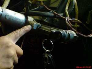

    Кто то спрашивал на форуме где крепиться замок зажигания,так вот мы заморочились установкой клима в сотку,сняли торпеду пользуясь случаем выкладываю фотку,пальцем показан болт крепления замка(залит краской)

    там куда вы показываете пальцем это болт звезда в центрекоторой круг. такие ключи продаються.
    откручиваете и тяните в сторону от рулевой колонки. замок снимал лично,когда хотел заменить личинку... вот только не могу ее вызволить из замка!

    Не надо снимать торпеду, достаточно снять приборку, кожух рулевой колонки. Открутить этот болт, что на фотке, но вынуть замок не удасться потому что места мало. Нужно еще открутить два болта крепления рулевой колонки к кузову, вынуть болты и выдвинуть рулевую колонку из кузова вниз, тогда замок вынется.

    Уважаемый! Замок легко и просто снимается без откручивания рулевой колонки. Делаем следущее:
    - снять приборку,
    - снять кожух рулевой колонки,
    - открутить болты крепящие бардачок подрулем (его можно не снимать, главное чтобы рука подлезла)
    - выкрутить болт под звездучку из корпуса замка, как на фото,
    - отодвигаем на 5 мм. корпус ЗЗ,
    - снимаем резиновый чехол ЗЗ,
    - и двумя руками ,одна с верху проворачивает ЗЗ личинкой вниз, а другая оттягивает панель под ЗЗ на себя,
    - личинка корпуса ЗЗ смотрит вниз, берем корпус ЗЗ, и с подъемом отталкивая от себя вытаскиваем ее из корпуса рул.колонки.

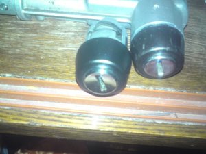

    Выложу для наглядности, разбирал на днях...От пластмасски до центра отверстия расстояние 13 мм, сориентироваться можно по самой замочной скважине, когда ключ вынут
