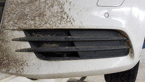

    Здравствуйте.
    Извиняюсь за крайне примитивный вопрос, но вот заглушка на фото достается без демонтажа бампера. Её достаточно подцепить\потянуть на себя? нет ли там каких то скрытых креплений или как лучше достать?
    Проблема - часть заглушки упала внутрь (видно на фото) и надо вставить на место )

    A6C7 2.0 tfsi (CDNB) 2013
    Она изнутри защелкивается толкая ее наружу. Я менял с одной стороны, мне снимали бампер для других целей, в этот момент и поменяли заодно. Как снять ее. Без снятия бампера есть в объявлении продажи заглушек под радары на али эксспресс. Погугли.

    Вот неоднозначен пока гугл. Кто то пишет сломал, что сломал, дернув, кто-то что просто сильно и уверенно дернуть нужно.

    Судя по тому, что всяко-разно болтов там нет, то нужно - уверенно дергать от центра к краю. Но только не на морозе, - можно сломать защелки.

    Там внутри держатели которые нужно отжать. На али была инструкция как заменить заглушки на заглушки с птф без снятия бампера.

    Ничего отжимать не нужно. Там простые защелки. Нужно тянуть заглушку не всю на себя, а взяться за ту часть, которая ближе к центу бампера (где провалилась заглушка) и тянуть как-бы по радиусу - на себя и в сторону угла бампера. Только не на морозе.

    Спасибо! Только сегодня дошли руки сделать это после мойки, да в теплом месте.
    Да, легко отщелкнулось с угла от центра бампера, вставил на место заглушку и поставил обратно.
