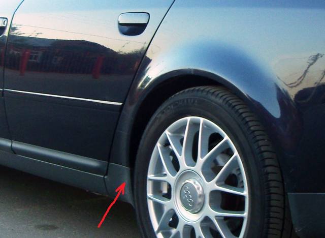

    Парни,кто снимал или знает,как снять эту фигню?
    Я там нащупал снизу два самореза. Я так понимаю,их нужно отвенруть. Но она по виду плотно так сидит.Может еще где-нибудь крепится?
    Вобщем,каков порядок действий,чтобы не сломать? :)
    Чё куда тянуть?

    надо снять весь пластик с порога и тогда открутить болт №2,вот он и держит его спереди

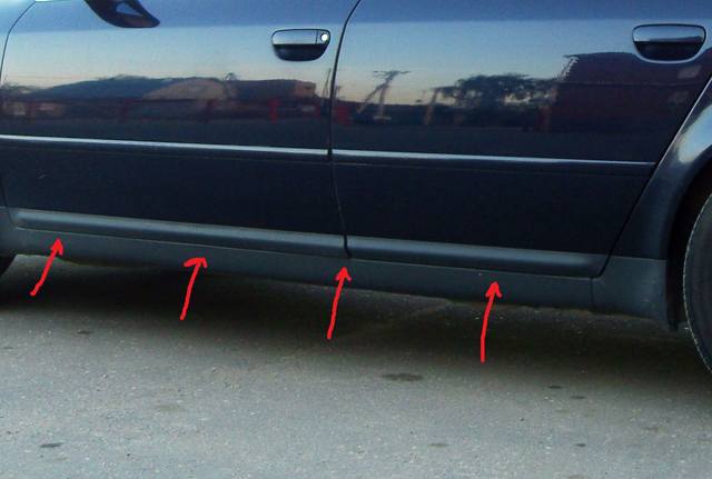

    Весь,это имеется ввиду вот этот?

    Да,этот,снизу по длине саморезы,и открыв двери видна такая планка на этот пластик надета,тоже длиная,так вот её просто выдёргиваешь и под ней по всей длине тоже саморезы,ну и спереди где подкрыльник 2 самореза,как то так.

    А если снизу выкрутить два самореза,не получится эту штучку хотя бы на сколько-нибудь отогнуть? Если у меня там и правда что-то болтается,оно наверно должно вылететь
    Ты выше фотку выложил,что там означает номер 6 ? Это она в том месте тоже к кузову крепится? А сверху это дело подкрылок закрывает,так что-ли?

    там вид сверху,№6 это саморез со стороны заднего подкрыльника а №5 как раз тот подрыльник,да,он как бы закрывает тот пластик.

    а эту штуку просто с краю подцепить и на себя вытаскивать? Не поломается? И как потом назад она нормально ставится?

    С краю подцепи отвёрткой или ножом и пойдёт,недолжна ломатся,там много усилий ненадо,обратно тоже просто приставил,кулоком слегка прошёл по длине и видно как она на своё место содится,просто там всё,только сама деталь (пластик порога) большая и кажется что сложно,как говорится "больше страшно чем сложно" :)
