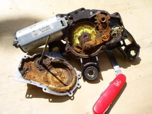

    Прошу помощи ! Не пойму как снять дворник :( , обшивку двери снял, но проблема в том, что не пойму на чем держится дворник ! Открутил гайку, но шлицов не видно !
    Помогите советом, может нужен съемник ?? Или просто там всё закисло. Спасибо.

    открути 3 гайки с внутренней стороны двери, должен увидеть под обшивкой
    если их снял, то закисло. :dead:
    сними форсунку - просто вытяни. если тоже закисла - купи новую, продают. :umnik:
    а также есть рем. комплект. но это в москве
    сам дворник тоже не на чем не держиться. предварительно облей, замочи и (обложи тряпкой) уксусной кислотой 70%
    и бей окуратно по форсунке (не жалей :nod: ). мне на кузовном сервисе били алюминевым молотком, раз 5-6 без уксуса ;)
    когда сняли, сервисмен сказал, что могло и стекло лопнуть. :shock:
    так что не спеши с молотками и кувалдами!!!

    небольшим постукиванием по месту откуда снимается форсунка, одновременно тянуть на себя этот дворник за основание. у меня так было несколько раз и всегда удачо, а между стеклом и моторчиком резиновый уплотнитель эластичный, так что вряд ли стекло треснет. ну естественно ксе нужно аккуратно и без перебарщивания, регулируя силу удара...
    других способов вроде нет.

    Всё снял как посоветовали,причина в остановке дворника в лопнувшей трубке подачи воды,и вода попадала во внутрь механики. Все почистил,смазал,теперь работает,но от воды пока пришлось отказаться :( ! Спасибо еще раз !

    ооо мой брат))) у меня тоже трубка лопнула..мучался долго и не одну неделю голову ломал.:chainik: Если инетерсно как востановить не отдавая 1300 за ремкомплект, то следующей способ твой.
    Гонишь на радиорынок...
    1 покупаешь антену как на радиоприемниках выдвижную.
    2 есть такие пластиковые трубки, их короче нагреваешь и они сжимаются. На радиорынках 100% есть.
    едишь домой.:rotate:
    затем разбираешь антенку. Подбираешь трубку от антены к своему соплу, чтоб заходила на него(соплом называю то соединение г-образное, которое и лопнуло, как я понимаю). Померив скока тебе не хватает, чтоб трубка оказалась первоначального размера, отрезаешь лишнее.:umnik: Всовываешь стык ,полученных трубок, в обсадную утягивающююся трубку и нагреваешь. Все должно получиться.
    Я так сделал еще осенью и до сих пор работает и вода не протекает в механизм. Вообщем сухо и комфортно:[:]||||||

    У всех она ломается и тебе ещё повезло большой кусок остался :) И повезло что пода не попала под жёлтую пластиковую шестерню... вернее не спалила там какую-то электронную детальку.
    По мне так она так сделана именно чтобы двигалась и дворник не тёр по сухому, грязному стеклу тем самым царапая его. Когда купил машину у меня она двигалась, потом сломалась и отремонтировал тоже чтобы двигалась. На год хватило и снова ремонт... сейчас стоит неподвижно, но не удобно. Буду переделываться чтобы двигалась вместе со щёткой. Вариант чтобы без механики просто в пластиковой Г-образной детали сделать прямое отверстие, в него трубку(заменить старую) ив неё писалку. А вот чтобы крутилась вместе с дворником убрать на Г-образной детали её упор в крышку и удленив шланг одеть на вновь всунутую трубку. В итоге запас по шлангу даст свободно двигаться и нечему изнашиваться.
    У меня сейчас другая беда... уже второй механизм начал люфтить... дворник если мерять по коцу ходит на сантиметров 5.
