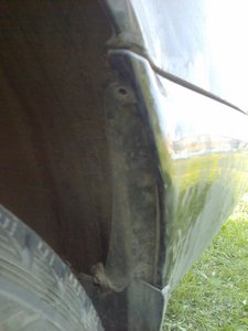

    народ помогите, как снять задний бампер на A6 C4 седан, открутил два горизонтальных болта под порогом багажника, открутил четыре болта на дне, бампер начал ездить взад вперед, но как его снять я не знаю, боюсь отломать крепления. Фото прилагаются, я думаю мешают вот эти части бампера. Распишите подробно что делать.

    у колеса надавливаешь бампер вниз и за верхнюю часть отщелкивашь его отводя от машины вбок.

    да, и поаккуратнее, пальцы не прищеми, когда будешь это делать.

    спасибо за совет, а когда на бампер нужно давить его нужно отодвигать назад или просто открутить крепежи надавить , отщелкнуть, а потом отодвинуть

    Надавить и отщёлкнуть.
    Дальше уже станет понятным чего и куда.

    Ребята, всем спасибо. Одолел его! Но почему никто не писал что для того чтобы его снять нужно давить так, что глаза на лоб лезут. Снимал бампер для того, что через швы которыми припаян порог багажника просачивается вода аккурат под фонарями (их я загерметизировал неделей ранее), замазал все герметиком, не знаю что получится
