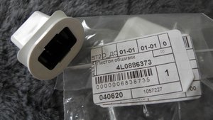

    Клипсы пластиковые 4L0886373
      135,7 КБ
      1.428

    А пластмаски вокруг крепления детского сиденья снимать не надо?
    Их не поламаю? Клипсы удже заказал по 40р
  9. Stirlitz
    Stirlitz Живу я здесь
    3 июл 2013
    2.668
    Германия
    A4allroadTDI_177PS
    Лучше снять, а то ненароком сломаете, так как они держатся за металическую петлю, а она прикрепляна к кузову.
