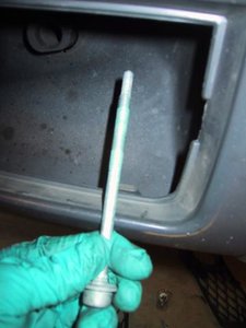

    Вот скотики), еще про пару саморезов под звезду забыли, те что под подкрылком,( я их седня в грязи почти час искал). А тем кто придумал так протянуть магистрали интеркулера, вапще саморез в лоб закрутить, гады(

    Это что за саморезы? Что крепят? У меня при cъеме ни чего такого не было. Игорю (counter)скинули бампер даже не снимая колес.

    Я тож не сымал, ибо лениво было:D) изза ентого получил гимор откручивая три гайки с левой водительской стороны:icon_suicide:, (те что под крылом), там куча патрубков и рука чет туда не пролазила):icon_suicide: значит те их тупо на сервисе не прикрутили, они крепят памоему меж сабой накладку на арку и бампер, (не колхоз, там усе с завода так)
    А еще косяк, упал переходник, (ключик и головка на 10), кудато к поддону, около двух часов искал, но безуспешно:)cry:

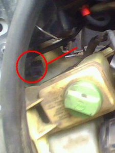

    Поскажите чего это за штекер:shock:

    блин выделить его забыл:D

    Если 2-контактный типа "мама" с толстыми жилами - питание на один из карлсонов от болка управления ими.

    Тада где папа интиресно(, обшарил все в области куда магет он дотянутья, нету ничего куда можно было бы подоткнуть(

    Какова он цвета.

    чвет черный, подходят два провода, вроде красный и коричневый, (не тоЛстые))), у кого какие мысли?
