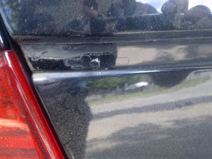

    на горбатых на клипсах сидит, возможно велосипед не изобретали, а вот вокруг окон вероятно на заклепках!
    Проверил, задний скотч+клипсы, боковые скотч+заклепки(скорее всего есть).

    сбоку отверткой тонкой поддеваешь, и верх(на себя), проблем нет.

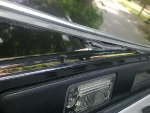

    Только что поменял,все прошло ОК! Ничего сложного нет,поддеваешь с любой стороны(прямо по углам клипсы) и потом аккуратно отрываешь скотч и отщелкиваешь следующую клипсу и так все остальные, вся работа заняла не более получаса.Цена в закупке 2300руб.
