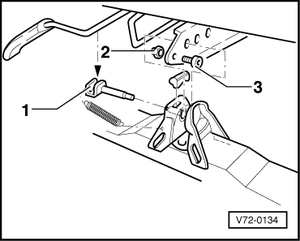

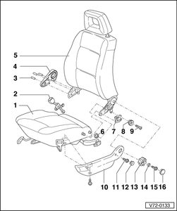

  3. Belinea
    Belinea Новичок
    18 апр 2006
    63
    Audi A6 С5 3.0 200
    Вобщем не сложно, сзади сидений есть пластиковые заглушки. их необходимо снять, они на шурупах под декоративными защёлками. Там два болта, помоему на 17. в переди по центру болт на 10 и стопор положения. откручиваешь и тянешь сиденье назад, они выходят из салазок.

    в задней части салазок убираешь их заглушки, откручиваешь гайку ограничитель в начале центральной направляющей и выдвигаешь назад.

    Сзади болтов НЕТ. Только пластиковы заглушки на саморезах и защелках.
    Спереди, в центральной направляющей один болт на 10.

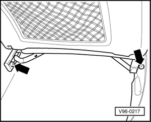

    Привет. Сорри, что так долго.
    Вот фотки. Откручиваются два самореза (1) и потом аккуратно вытягиваешь боковинки самой обшивки из пазов по бокам (см. фото) там в обивке зажимы с усами стоят, главное не дергать. И потом "язычок" верхней части по направлению к земле из спинки вытянуть.
