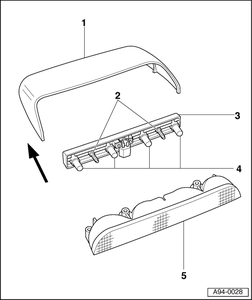

    Снятие и установка верхнего стоп-сигнала - седан
    1 - Крышка корпуса
    2 - Болт
    3 - Кронштейн для ламп
    4 - Лампа накаливания
    q 12 В, 5 Вт
    5 - Верхний стоп-сигнал
    Инструкция
    Доступ к верхнему стоп-сигналу возможен через вырез в панели под задней полкой багажного отсека.
    q Снятие:
    – Рукой снять крышку корпуса -поз. 1--в направлении стрелки-.
    – Отсоединить штекерный разъем.
    – Отвернуть болты -поз. 2- и снять кронштейн для ламп -поз. 3-
    – Вынуть лампу накаливания -4- из патрона.
    – Отвернуть болты и снять верхний стоп-сигнал.
    q Установка:
    Установка осуществляется в обратной последовательности.
