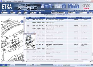

    вот вырезка Etka 7 именно по Vin машины , так если мы говорим о позиции № 32 так как мы видим там вообще нет крепежа !!!!
    на A4/ b5 1998 года этот пластик действительно так и крепится как пишут форумчане выше, я уже разбирал на своей пред машине, там они были в виде металлических клипс а
    здесь я ничего похожего не видел эта пластина будучи уже оголенной , якобы, ничем не крепится !!!
    Вот собственно почему я и думаю что она клеится !
    Есть ли еще мнения ?

    Машина как у тебя. Менял сам трапецию. Кроме съема клипс ничего больше не потребовалось. Правда до меня меняли лобовое стекло, может описанную приклеенную U-образную полоску и оторвали....
